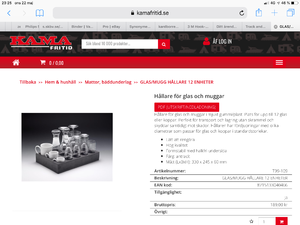

Det finns många varianter. Vi köpte en barnmadrass på Jysk som vi gjorde hål i. Lätt att kapa till så att de passar det skåp/hylla de skall ligga i. Sen finns det färdiga skivor med hål i olika storlekar, t.ex. denna från Kama
Hälsar Kjell

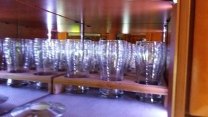

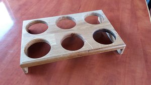

Jag löste skrammelproblemet på nedanstående sätt.
På golvet i vitrinskåpet ligger en Ikea antiglid ur deras köksserie.
Glashållaren har jag tillverkat.
Problemet var inte skarammel egentligen, utan att glasen ibland välte och började rulla omkring.
Detta var inget problem söder om Gävle.......vi åker nästan enbart norr om Gävle.
