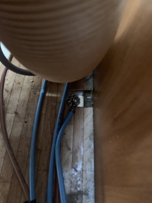

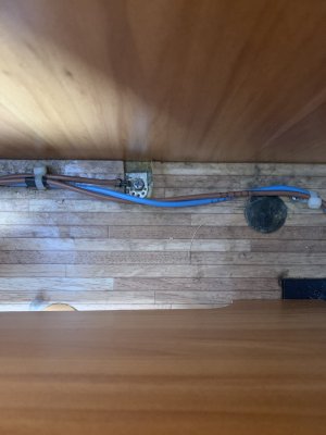

Min första fundering gäller två kablar, en blå och en brun som är anslutna till någon slags metall i golvet, se bilder. Är dessa till golvvärmen? Jag skulle vilja göra ett hål genom golvet ner till batterilådan för olika anslutningar precis mellan dem. Finns det risk att jag förstör golvvärmen med en sådan genomföring?
