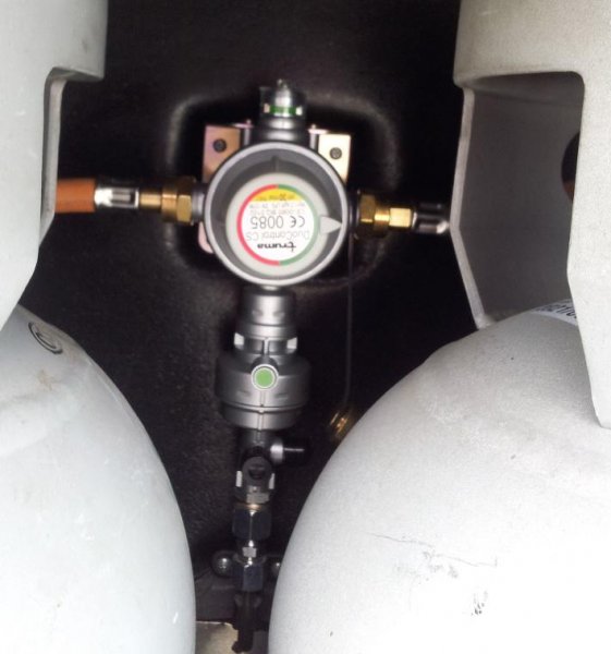

Bra grejor, men hur fungerar det automatisk?
Hur vet du när ena tuben är slut och kör på den andra?
jag har samma på min HB men jag vet inte när den slår över till den andra tuben. Jag kanske saknar något i min installation.
Kenth, jag blir inte förvånad om du får ett SMS :wub:
Säkerhetsgastrycksregulatorn med krocksensor för två gasflaskor. Med automatisk omkoppling.
Visa bilaga 71686
Samt en utvändig gasolkoppling till grill och infravärmare. Nu kan vi rulla vidare ...
:wub:
Det finns två sätt.
1. På befintlig regulator finns ett glas överst som visar rött eller grönt. Visar rött när den har bytt flaska.
2. Finns att köpa till en mätare att montera inne i bilen som visar samma info plus att man kan få uppvärmning av regulatorn på vinter.

Det finns två sätt.
Tack, ett glas har jag som indikera om den bytt flaska samt att jag har en uppvärmning av regulatorn. Jag är intresserad att montera en mätare inne i HB. Du har ingen länk där man kan köpa detta samt namnet på mätaren?

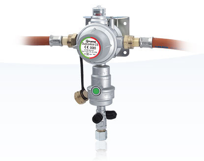

Runar hvor har du bryteren for Eis-ex - i hovedpanelet? Ofte er det slik på orginalmonterte DuoControl at Eis-ex og fjernindikatoren er koblet rett i panelet. Test om det kommer en alarm på panelet om du skrur igjen kranen på flaske 1 og bruker litt gass. På mitt panel dukket det da opp et bilde av en flaske som blinker og en kort lyd sammen med en forklarende tekst Gass reserve.
