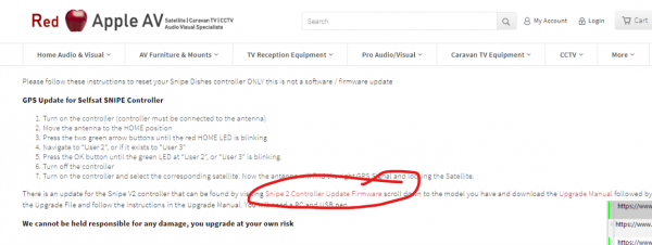

Jag sökte på internet, som du säger - jag hittade inget om uppgradering av firmware på Selfsat's egen hemsida. Hittade följande;
Här hittar du Upgrade Manual:
Dropbox - SNIPE_series_upgrade_manual.pdf
Och hittar du en länk till firmware:
Snipe V1/ V2 Controller Reset & Update Instructions - Red Apple Digital
Klicka på länken på sidan du får upp enligt ovan så kommer du till en nedladdningssida, dvs klicka på denna länk:
Men, OBS: Jag har inte provat att göra "operationen", och som de skriver "you upgrade at your own risk".

Testade detta men fick det inte att funka.
Datorn fick ingen kontakt med Snipen
