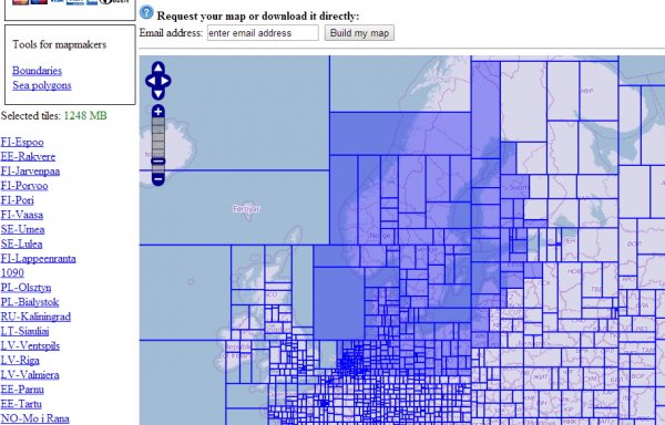

Här har jag beställt en karta: Free worldwide Garmin maps from OpenStreetMap
Jag valde en "Generic Routable"
Alternativ finns men jag valde det översta och jag satte en bock i rutan efter: Enable manual tile selection
Efter det valde jag ut en del av världen som kan tänkas behöva, stora delar av Sverige och Norge, Danmark och norra delen av Tyskland.
Min gamla gps tolererar inte kartor över 2Gb och det gick att se hur stor kartan skulle bli i förväg och skala bort delar av kartan tills jag hamnade under gränsen, efter det tog jag bort ännu mer kartdelar över ställen jag bedömde att jag inte behöver.
Efter det tryckte jag på Create map, det ska tydligen ta 13 timmar att snickra ihop min karta och via mejl fick jag en länk för att se statusen på kartbyggandet, när den är klar ska jag få en länk till nedladdningen.

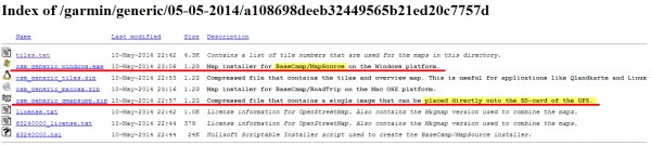

Kartan blev klar en timme tidigare än beräknat och man får då en länk till ett nedladdningsställe, man har 60 timmar på sig att ladda hem det man vill ha.
Kartan finns att få i några olika versioner och jag laddar hem den som är en windows exe samt den som ska gå att lägga på minneskortet direkt, storleken på min karta är på 1,2 Gb och efter extrahering runt 1,6 Gb. De tar en stund att ladda ner.
Jag tänkte testa den som man lägger på minneskortet först, fungerar inte det fortsätter jag med exe-varianten.

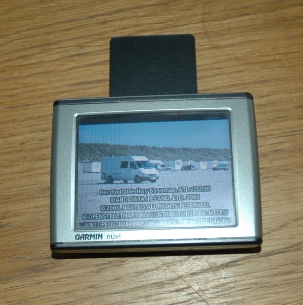

Okej, det här gick enklare än vad jag kunde föreställa mig.
Jag tog helt enkelt filen som var gjord för att placeras direkt på minneskort och placerade den på mitt minneskort i mappen Garmin, det fungerar som det ska och de gamla kartorna är bortplockade.
Visserligen är min gamla gps enbart med som backup samt som databas för ställplatslistan men jag ska testa den parallellt med min nya för att se hur kartan fungerar.
Klart för den här gången. mvh jocke

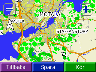

Hej igen, jag kollar lite och konstaterar att den nya bron i Motala är med, så nog är kartan med i matchen.
Det kanske finns fler nyare vägsträckningar man kan kolla på men Motala var det enda jag kom på. Den bron finns med i min nya Garmin med livstidskarta också.
