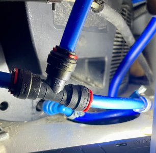

Vi har uniquick snabbkopplingar till o från Truma värmaren. Jag lyckades åtgärda ett missöde med Trumas frostvakt som gett mig huvudbry i några veckor. Nu är allt återställt men jag vill gärna dela med mig lite om uniquick tekniken. Principen är dock enkel, in med 12mm slang i en böj, t-koppling eller liknande samt en liten spärr-bricka för låsning. Låter enkelt, men det finns några hakar.
Om slangen är bråkdelen mindre än hålet i kopplingen, då läcker det. Jag hade 2 snarlika dock olika dimensioner i systemet.
Om låsbrickan är tunnare än vad det skall vara, då har man en läcka på halsen. Jag hade 2 olika fabrikat och tjocklek på låsbrickor.
Och nu det senaste, ett jätteproblem med att få en koppling tät då det visade sig efter många om o men att ett tunt hårstrå hade fastnat i hålet på en t-koppling. Vilken pärs då allt är stängt på en söndag och det tog tid att upptäcka hårstrån…
Uniquick i all ära, men det gäller att se till att ha rätt grejer (i reserv) om det börjar krångla. Kan vara svårt att hitta rätt dimensioner och tillverkare, inte minst i nät-djungeln…

UniQuick är mycket riktigt ett varumärke. Det är John Guest också vilket den svarta kopplingen på bilden är.
I vår bil sitter det UniQuick men jag har också John Guest som jag själv kompletterat med när jag inte kunde få tag på just UniQuick. Det har fungerat utmärk nu i många år, till och med utan den lilla låsbrickan som egentligen bara är en säkerhetsbricka för att kopplingens låsanordning inte av misstag skall kunna tryckas in och därmed frigöra slangen.
