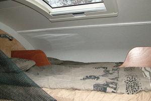

Dom som har barn/ungdomar vet nog hur besvärligt det kan bli att ha dom jämte varandra i alkoven... -Du ligger på min sida, -sluta andas åt mitt håll, -sluta sparka etc.
När vi nu bytte från en husbil med våningssäng till en med dubbelsäng bak istället funderade vi mycket på hur vi skulle lösa det.

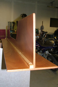

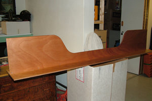

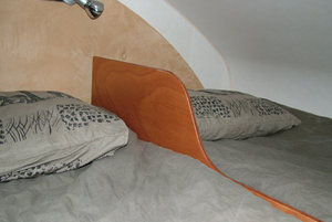

Nu har vi tillverkat en "bräda" och köpt två bäddmadrasser. Resultatet blev jättebra! Ungdomarna är nöjda, dom kan inte se varandra och inte heller inkräkta i varandras sängar. Den som ligger ytterst måste visa hänsyn när den andre ska gå i eller ur sängen och om det inte sköts så hamnar den innerst istället! Som man behandlar andra blir man själv behandlad...
Jag bifogar några foton om det är någon fler som är intresserad av hur vi löste det. Det bästa är att vi inte har gjort några ingrepp i husbilen och om man vill ha hel alkov igen så är det bara att lyfta bort brädan.

Ett litet förtydligande om det är någon som tänker tillverka en egen bräda.
Något som inte framgår av bilderna är att brädan inte täcker hela alkovens längd... vi har lämnat ca 10 cm både vid huvud- och fotända för att lättare kunna lyfta i och ur den.
Om det är någon som vill ha mer exakta mått så kan vi gå ut och mäta...
