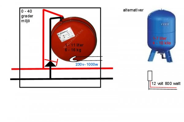

Har haft en del problem och positiva erfarenheter under utvecklingen av en ny varmvattenberedare.
Måste erkänna att jag är för snål för att betala ca. 7000 kr för en ny gas-varmvattenberedare i en gammal husbil från -96.
Sålunda startade projektet - men problem med att få en Elgena 6 liter/230v/660w och med för lågt tryck <0,2 bar.
Sedan den gamla varmvattenberedaren tänkt att vara med elpatron - men nej den läckte.
Efter några fler tester, kom jag till följande med 1,7 -2,5 bar tryck expansionskärl, som jag räknar med att utföra.
Har några lite tips ? :o:

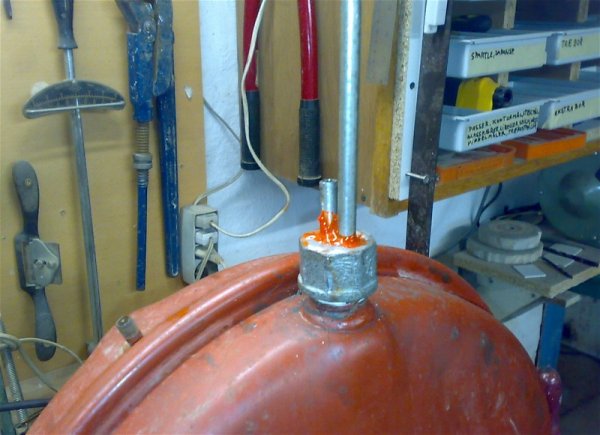

Lite längre fram med en betydande detalj.
2 x 8 mm stålrör i 3/4 tumm röret, efter att behållaren genomborrat upp till 19 mm.
Loctite vätskeförsegling.

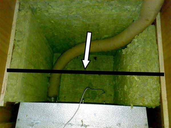

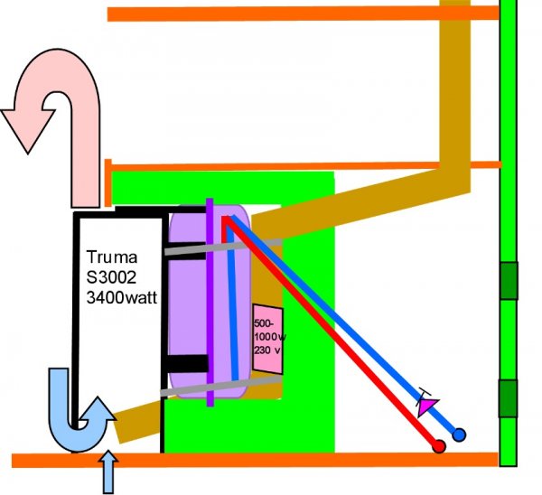

Behållare med vattenanslutning verkar nu vara OK.
Första testet gav en bra anledning att tro att en bättre placering skulle innebära att varmvattenberedaren främst värms med Truma S 3002 rumvarmer (utan fläkt).
Har någon tips ?

Från idé till funktionen tänkt många möjligheter med ämnen som du fri från din egen förråd, källare eller garage.
Det stod klart för mig att en 3400 watt ugn (Truma) kan ha en stor energiförlust i sin konfiguration då fatisk bara hade att lägga halva sin kapacitet för normal drift.
Att se de stora öppningar till utomhus, runt den gamla varmvattenberedaren med nästan ingen isolering berättade slöseri med energi endast lät sig söder om Alperna i det senaste århundradet.
Olika behållare från 5 till 14 liter, provtryckning, plast m.m.
Fordringar min. 2 (2½) bar, om vattnet skall rinna rätt via 4-5 meter av 10 mm plaströr.
Ett alternativt möjlighet var sidomontage i den isolerade 40-graders rum, en färdig varmvattenberedare från Varmvattenberedare - Biltema och en 1,5 kw växelriktare från https://www.elfaelektronik.dk/elfa3~dk_da/elfa/init.do?item=69-713-86&toc=19672 - mycket billigare och bättre än Truma elektrisk vattenvärmare.
Jag valde en nära passning till Truma ugnen (+ 10grader) med metall flänsar samt ett värmeelement från Biltema - väl packad med alumiumspasta - tunga aluminiumfolie och aluminium tejp.
Över, med rökröret.
Större värmeelement kan vara önskvärd, men en langtidtstest ska visa om det är acceptabelt.
När tanken är väl isolerad, temperaturen under drift av husbil går sällan under 15 grader och typiskt regelbundet använder inte mindre än 25 grader.
Nu elektriska 18 till 50 grader, 55 minuter.
Nu, Truma (fri) 8 - 50 grader i 3 timmar eller över natten.
Båda 8-50 grader ungefär. 45 minuter.
