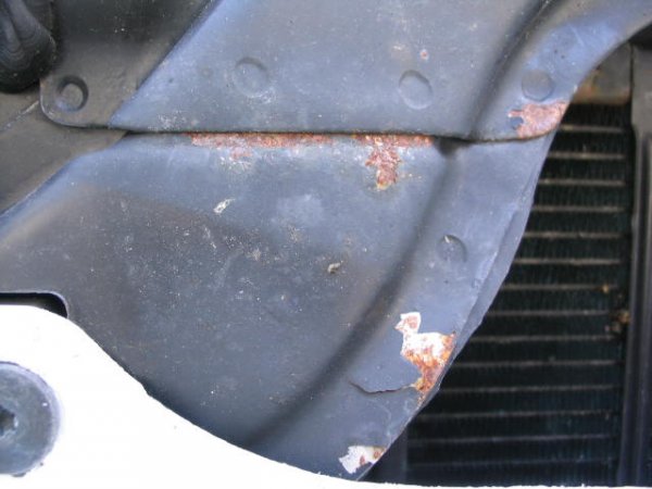

Min bil såg ut så här andra säsongen bakom plastgrillen?
    43,7 KB · Visningar: 69

Jo vissa delar är galvade och Fiat har 6 års rostskyddsgaranti vad den nu är värd när man ser bilden bakom plastgrillen efter ett år.
Det verkar som att jag får krypa under och spruta men innerskärmar fram verkar bra och får hitta på något skydd för bakre sprutet då Fiats bakre innerskärmar inte passar.

bilden som dethleffskvalite har i sitt inlägg omfattas ju inte av underredsbehandling
Men man blir ju förbannad när man ser den:mad:
