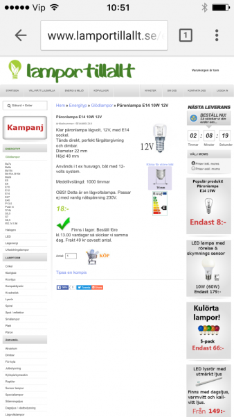

Hej på er alla. Jag undrar om någon vet var man kan köpa en ugnslampa (14volt E14 sockel) till husbilen? Har sökt på nätet och ringt en del husbilsförsäljare men ingen har någon. Kan finnas som reservdel från spistillverkaren men då måste man ha ett nummer som står på baksidan av spisen och det är en del pill med att plocka ut den.

Jag frågade min vän Google, & han sa...
(Fanns massor lågspänningslampor på den sidan.)

Tack för hjälpen, du är bättre kompis med google än jag. Det är inte riktigt samma lampa som sitter där nu, den skall vara på 14v. Kanske för att det är mer än 12v i batterierna ibland?
Sv: Ugnslampa
Klarar den angivna lampan de hundratals grader som förekommer i en ugn?
Hittade denna informaton på en annan sajt: "När du ska byta glödlampa i ugnen, se till att du köper en lampa som är tillverkad för ändamålet. En ungslampa måste tåla 300 grader och det gör inte standardlamporna."

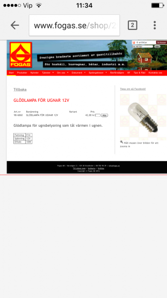

Sv: Ugnslampa
Kanske denna är bättre?

En sådan är det. Har ringt och dubbel kollat, den är märkt med 12v men är avsedd att sitta i smew ugnar.
Tack för tipset.
