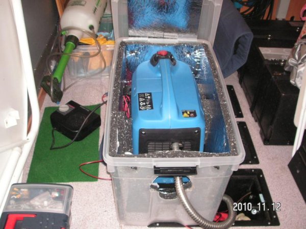

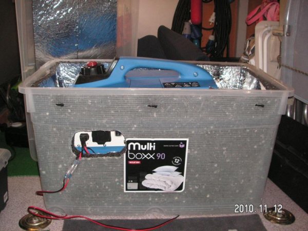

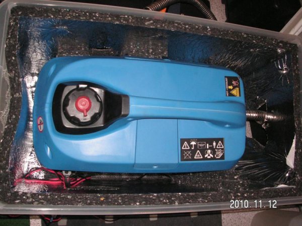

Som jag skrivit tidigare så gick jag o köpte ett elverk från Biltema. Väger lite o går förhållandevis tyst och är varvtalsreglerat.
Nu tyckte jag att det borde gå att få det ännu tystare.

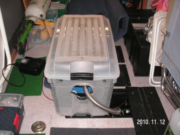

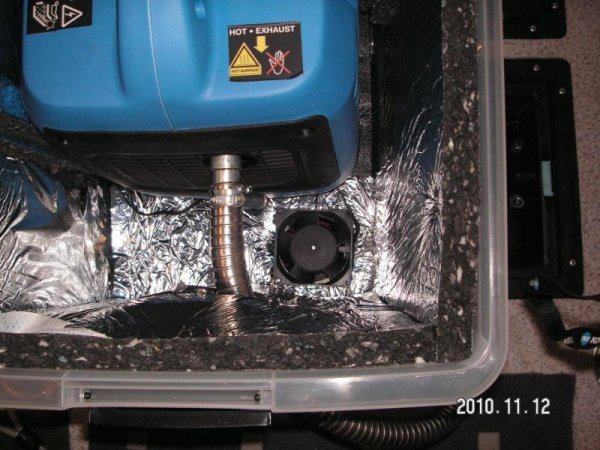

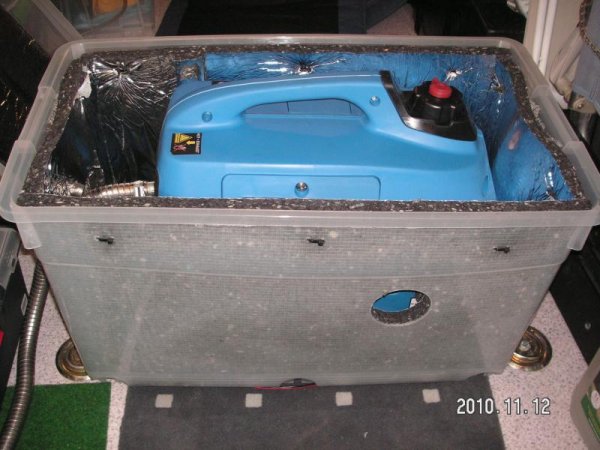

Köpte en stor plastlåda på Bauhaus och 20mm motorumsisolering med folie på Biltema. Svetsade på en gjänghylsa på avgasröret där jag nu kan förlänga med en slang för att leda ut avgaserna från garaget eftersom nu hela paketet står inne.

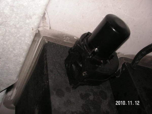

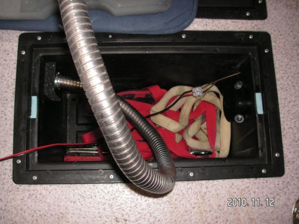

I botten på lådan sitter en fläkt som evakuerar nedåt via en tom batterilåda i garagegolvet. I den batterilådan sitter också en motorrumsfläkt till båtar som drar ut ev.motorlukt från bilen.
Båda dessa fläktar matas direkt från 12V-uttaget på generatorn.
Resultatet blev så bra att man nu kan sitta inne i bilen och ha elverket på utan att det blir en pina. Mycket nöjd med resultatet.

Har bytt bil sedan två år men har elverket kvar. Har även lådan kvar. Använder den under vintrarna o den har fungerat perfekt hittils.
Fläkten i lådan är en datafläkt men har den numera aldrig inkopplad. Du har ju en egen kylning på elverket som jag utnyttjar för ventilation i lådan o det fungerar bra. Lådan o locket är invändigt klädd med motorumsisolering med folie.
