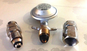

Billigast adapter Tysk till Svensk , Tysk är bra att ha kvar då gängan till denna passar på
den kran som behövs om du i framtiden skulle behöva en Spansk flaska.

Jag köpte adaptrar och behöll de tyska orginalslangarna. Trumas slangar är dyrare än adaptrar samt skall bytas var 6e år, så de får hänga med tills det är byte.
Då vi kör en del nedåt Europa så använder jag mina tyska tuber medan jag här på hemmaplan har de svenska tuberna med adapter.
