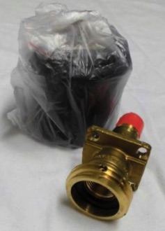

Jag trodde att jag hade fått med alla adaptrar jag behövde för att fylla i Europa när jag installerade alutankarna. Upptäckte idag att det inte finns med den adapter jag behöver i bl a Tyskland. Befinner mig nu i Moseldalen för att fortsätta söderut mot Frankrike och Spanien om en knapp vecka. Är det någon som vet var jag skulle kunna köpa denna adapter i detta område? Undrar också om det är samma adapter som används i Frankrike och Tyskland.

jag vill tro att du har ett utvändigt tankintag på bilen och då sitter den tyska kopplingen som kallas ACME inbyggt i tankintaget
tittar du in under locket ser du en mässingskoppling med utvändig gänga
likt denna
i Frankrike används samma adapter som i Sverige o flera andra länder d v s Dish skicka ett pm till mig med din mailadress så ska jag maila en förteckning över i vilka länder de fyra olika adaptrarna används
/Anders

Tack! Nu har jag tittat in under tanklocket och det ser ut att kunna vara den du visar. Det märkliga är att vi fick hjälp på tankstället av en anställd och han skruvade i en adapter i min ursprungliga innan han fäste tankningen.
Jag har tankat många gånger i Tyskland och har då råkat ut för munstycken som vi har här i Sverigen men även det som passar till den adapter som CarthagoAnders visar. Detta kan ju vara anledningen till att hjälpredan använde en adapter.
