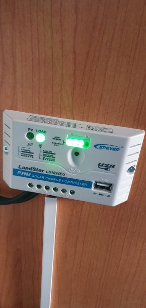

Vilken typ av förbrukare kan jag koppla på från regulatorn? Ni ser lediga uttaget med lampan. Vad är det tänkt för?

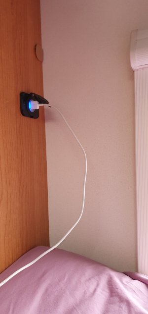

Undrade mest eftersom jag inte hittat något som varit inkopplat när jag sökt på nätet. Men jag skulle kunna tänka mig att dra en kabel och sätta ett usb-uttag en bit ovanför lådan för att ladda min mobil.
Bra tänkt och det kommer säkerligen att fungera.
Tyvärr så står det sällan några förslag på vad man ska koppla in i dessa uttag, men som manualen säger,
• Förbrukare ska vara av samma DC-spänning som batteriet. Regulatorn förser förbrukare med ström från batteriet.

Uttaget är väl tänkt (tror jag ) för att koppla in alla förbrukare i.
Jag tror mig ha förstått att det uttaget är till för om man ex. har några batterier och solceller som försörjer dem i kanske en liten sommarstuga eller dylikt som inte har någon annan laddning än just solcellerna till batteribanken.
Jag undrar om inte regulatorn även då förhindrar att batterierna blir för mycket utdragna med spänningsbegränsning, i alla fall i en del av regulatorerna. Med andra ord ett komplett elblock i sin ensamhet.

Jeg kunne tænke, at udtaget er beregnet på en forbruger som du kun anvender når der er sol på panelerne.
Jeg kunne tænke mig, at for eksempel en lader til elcykel kunne bruges her. Det skal i så fald være en lader med stort input område op til max. fra regulatoren og output som passer til elcyklens batteri. den slags ladere findes.

Läser man manualen under 6.4 står det batterispänningsvärden finns en rad ” lågspännings bort koppling av förbrukare 11.1V
Kan vara så att den fungerar som batterivakt för att stänga av elförbrukningen när batteriets spänning sjunker.
Så är det på min regulator.
Jätte lämpligt ställe att koppla in en förbrukare.
Är lite tveksam till att använda den som batterivakt brytspänningen är väl väl låg.

Jag har motsvarande uttag på min Victron regulator. Har kopplat på en säkringsbox på uttaget som sedan försörjer 3 USB-uttag, router, gasolvarnare och tv.
Egentligen inget måste men för mig blev det enklare kabeldragning. Dessutom bryter regulatorn bort lasten om bodelsbatteriet faller under 11,5V.
Sista fördelen är att jag via en knapptryckning i appen kan bryta bort dessa förbrukare.
Men som sagt i en HB är inte lastutgången nödvändig oftast.
