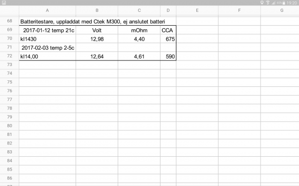

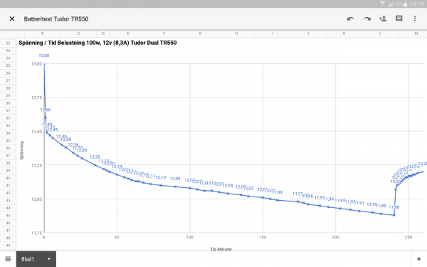

Kan man dra några slutsatser om batteriets kondition utifrån detta?
Det har laddats fullt med en ctek M300, och sedan fått vila innan mätningarna.
Har vilat utan laddning mellan mätningarna.

Har ingen kunskap om det är bra eller dåligt??

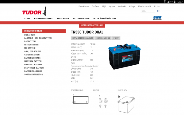

Du har laddat ur 33Ah och enligt databladet ska man maximalt plocka ur 46Ah (550Wh).
När man ser detta så blir man ännu mer sugen på att montera in ett Lifpo4-batteri.

Diagrammet visar att batteriet har gett drygt 30Ah och är ju inte slut än, så batteriet verkar hålla specifikationerna. Tudor brukar ju skriva 11,2 V vid urladdning och kapaciteten vid 20timmars urladdning = c:a 2A urladdningsström
Kapaciteten blir lite ungefärlig då spänningen varierar men tycker att detta är ett friskt batteri. Speciellt om det är svalare än 20 grader..

Tycker att det ser hyfsat ut, kurvan från 12,5 ner till 11,88 ser lugn och jämn ut.
Vid 11,88 volt har batteriet allaredan tagit skada.
Man skall helst inte gå under 12,1 V = helt urladdat. Men visst går det att krama ur mer ström om man vill skada batteriet.

Ägnar man sig åt sifferexercis så är batteriet på 115 Ah
Belastningen har varit 8,3 A
Tid under belastning 240 minuter = 4 timmar
Uttag ur batteriet 4*8,3=33 Ah
Tittar man på kurvan så ser man att batteriets spänning när belastningen upphör stiger till 12,2 V = nästan helt urladdat om man räknar den effekt som man kan/ska ta ut.
Om man skall vara rädd om batteriet så bör man inte gå under halvladdat batteri = 12,5 V
Med ett 115 AH batteri så skulle man då kunna ta ut ca 55 Ah.
Nu har i och för sig belastningen varit högre än de ca 6A som man normalt skulle använda, men att batteriet inte hämtat sig bättre efter ca en halvtimme obelastat är inte bra.
Det som är bekymmersamt är att spänningen sjunker så snabbt i början av urladdningen. Det lutar åt att batteriet är sulfaterat.
Med reservation för hjärnsläpp.:D

Tack för all hjälp, batteriet användes i vår förra bil innan och jag tycker att jag varit snäll mot det och inte dragit ur det för mycket och låtit det laddas upp ordentligt efteråt, minns att jag tyckte det kändes trött i somras och bytte till ett nytt batteri innan den såldes, men hann inte prova om det blev någon skillnad i den bilen.
Det har fått omsorg (laddning) under det halvåret som det nu fått vila från brukande och jag kom då på att testa det innan jag bestämmer mig för ett besök på återvinningscentralen, jag fann det väldigt konstigt att det tappar spänningen så dramatiskt dom första minuterna och sedan blev det inte en rak linje utan det tog nästan en timme innan det plana ut.
Fortsätt gärna att tyda och argumentera, är det något mer man kan prova innan det kasseras?

Sv: Tyda mätvärden, batteri.
/Stefan
Ifall du har tillgång till en smartladdare med "Recond" läge, så skulle jag köra recond-programmet, åtgärdar ev. sulfatering, sen göra ett nytt test :)
Troligtvis är det dåligt.
Testa att köra rekond några ggr eller återvinn.
Man får ca 50:-/batteri när man lämnar in dom på rätt ställe.
Problemet med den vanligaste batteritekniken är att dom "tvärdör".
Denna artikel är bland det bästa jag läst ang. batterier och förklara det mesta

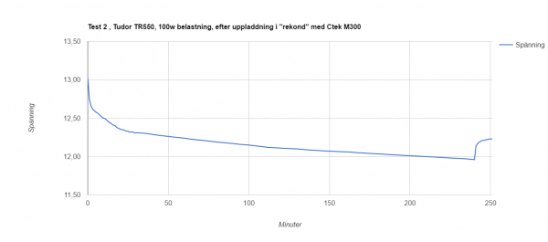

F.d. 50609
Så har den fått en test-omgång till, Den har laddats upp med en Ctek M300, i Rekondläge 1 gång, sedan fått vila 12 timmar därefter belastats som i förra testet, något bättre värden men om jag tänker rätt så har jag fått ut ca 33Ah ur batteriet och vilospänningen är nu på 12,23v, dvs ganska precis 50% (gränsen för skador) batteriet är märkt med 115Ah och borde då levererat ca 57,5Ah dvs det fattas ca 25Ah ... nästan hälften!
