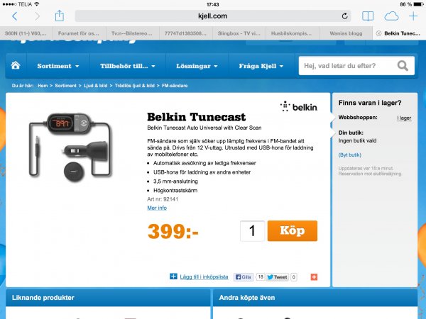

Sv: Tv:n--Bilstereon
Finns med 12v på Kjell&Comp
