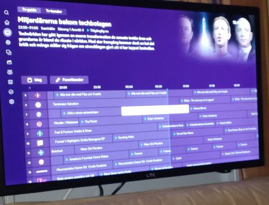

Vi hade tidigare en snipe parabol och en 19" ltc tv.
När snipen monterades av för tre år sedan bytte vi till en 24" ltc smart tv.
Vi ser tv via appen Telia play, (då vi har detta abb. i bostaden) som vi laddat ner i tvn och streamar via en Netgear router med Telenor obegränsat abb.
Det fungerar bra, även utomlands.
Vi använder oss även av antennen för det marksända tv nätet när vi är utomlands.
Detta för att va uppdaterade vad som händer i det landet vi befinner oss i.DSC_1320~2.JPG

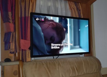

Tvn 24" går inte ner i kassetten som den på 19" gjorde.
Så jag har fått montera den fast i uppfällt läge.
Att lära sig att använda en smart tv kräver lite tålamod. Men när man väl har gjort det så är det många fördelar.DSC_1321~2.JPG
