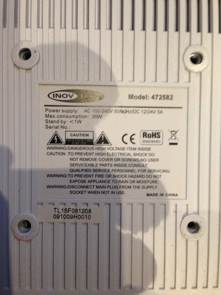

Hej på er,
Vi bytte precis till en bättre begagnad husbil av märket Rapido.
Det verkar vara en parallellimport från början, för allt som sitter i den på franska, men den har gått i Sverige ett antal år.
Bland annat har den en Inovtech TV med en Inovtech-förstärkare.
Var ute i helgen och försökte då få igång TV'n genom att söka efter kanaler men tji fick vi.
Måste man ha ett kort i TV'n eller kan man köra utan kort som vi gjorde i vår gamla husbil?
Kan det vara så att jag helt enkelt inte vet hur man gör :confused:

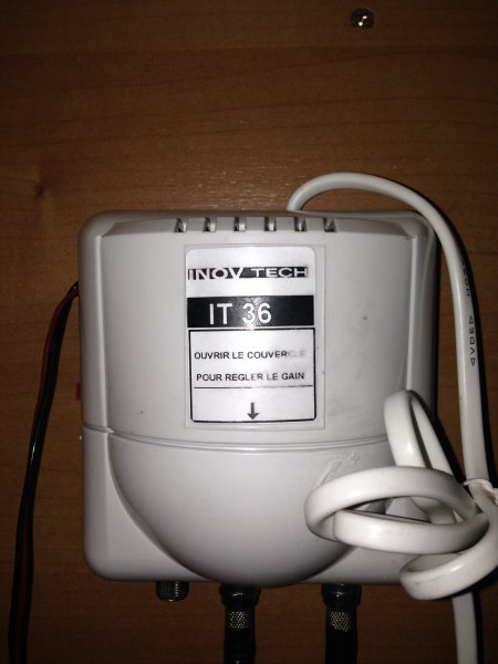

På bilderna ser det ut som att du måste ansluta 230V till bilen. Där är en svart sladd på vänster sida av burken, var är andra ändan ansluten? Är TV:n köpt i Frankrike och inte har Sverige som val som land där TV finns utan bara Sverige som menyspråk så kan det bli problem.
Sv: TV i franskimporterad husbil?
Vad har du för antenn? Det mesta går ju digitalt idag

Hejsan, eftersom du försökte att söka utan resultat så antar jag att du fick igång TV'n i alla fall.
Det som inte riktigt syns på dina bilder är hur och vilka sladdar som hör och går till höger elbox.
Antennförstärkaren (tror jag) till vänster verkar att ha både en vit 230V sladd och en svart sladd till 12V ? kanske ?
Men vad är då elboxen till. Försörjer den TV'n med 12V när man kör den på 230V ?
Är den svarta sladden i antennförstärkaren inkopplad på 12V så den är igång, och finns det ev. någon liten diod som talar om att den har spänning.
Om bilen varit i Sverige i flera år så verkar det underligt om TV'n sitter kvar utan att ha fungerat.
Kan du läsa ut något om TV'n.
Den kanske troligen bara har Mpeg2 och säkert bara dvb-T system, vilket då blir begränsning på vilka kanaler du kan se. Men TV1, TV2, TV4, Sexan och några till borde du få in i alla fall, och även utan kort.
Kolla även så TV'n är inställd på att söka efter digitalkanaler och inte bara analoga, som borde finnas i någon meny, för då kan den inte heller hitta något.
M.v.h. JANKRO.
Ps. Kom på att det kan ju vara så att tidigare ägare har haft en Boxerbox inkopplad och bara använt TV'n som monitor till den. Men det borde ändå gå att få in några kanaler bara med TV'n.
TV'n står inte inställd/låst till en HDMI, scartingång eller dyl ? Om du hittar alt. så skall den ställas på DTV (digital tv). Får du upp/ har du hittat någon sökmeny som du kan få att börja söka efter kanaler och helst då visa sökning av just DTV, men som misslyckas efter försök.

Tack för bra tips.
Den sökte på fel kanaler. Fanns en liten DVB knapp på fjärren som jag tydligen skulle trycka på.
När jag tryckt på den så hittade den kanalerna och detta med utmärkt kvalitet :)
