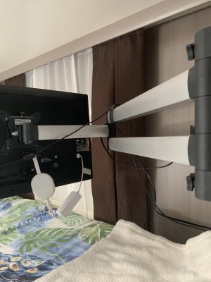

Jag har en tv-hållare av märket Fawo i minbil. Går det att förlänga ” mittbommen” så att man kan få in en större tv än 20 tum?
Visa bilaga 240768
Hej. Klart att det går, beror lite på hur händig du är. Jag skulle kapa röret , ta en aluminiumplåt och bocka den i samma profil som original röret fast något mindre så att den går att sticka in i röret . Kapa till lagom längd och fäst profilen med popnitar. Se till att den nya profilen går in en bra bit i originalröret så att du behåller styvheten i röret. Tänk bara på att belastar du hållaren med en större och tyngre TV så påverkar det stabiliteten i hållaren. Hoppas du förstår hur jag menar-

Eller också så monterar du bara ett snurrfäste på originalhållare. Så kan du ha en så stor tv som du får plats med på höjden // DavidS
