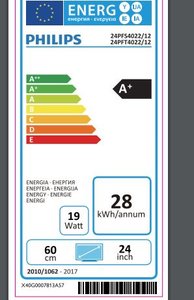

Har en inverter på 400 w. på min TV står något om 19 w. Kan man driva TV på den invertern.
Det går bra, men bästa lösningen är en 12V TV,men det var inte det du frågade efter.
Vet 12 v men jag vet inte om jag kan driva den jag har på 12v, köptes 2018 så att köpa en ny är inte aktuellt, den jag har är en Philips 4000 series Ultratunn LED-TV med Full HD, 24PFT4022/12
Se till att du har en inverter med ren sinusvåg och inte något annat.
Inverter som omvandlar till "hackad" våg (modifierad) och den äter känslig elektronik.
Jag har förstört både spänningsaggregat till dator och TV samt ett frysskåp (kompressor)
genom att använda en inverter med modifierad sinusvåg.
