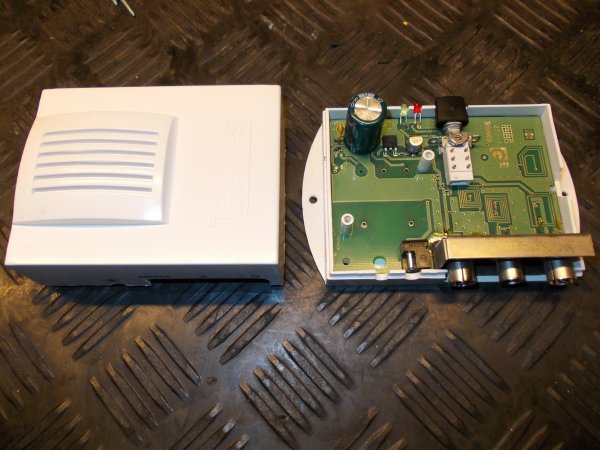

Är det denna förstärkaren du har ska det lysa en grön lampa för "TILL"
Den svarta knappen är en strömbrytare (som kan gå sönder som den gjort för mig) lyser det rött är förstärkningen inte aktiv alltså "FRÅN"

Inlägg 6. ”Skall det lysa en grön lampa” det är inte rätt svar. Är man en bit ifrån sändaren så aktiverar man utomhusdelen med att få den gröna lampan tänd. Men är man nära sändaren så kan man stänga av förstärkaren i antennen och där är en by-pass funktion så mottagaren inte blir överstyrd. Televés har oftast denna fiffiga konstruktion.
Varför har du tagit min bild, jag länkar till den i inlägg 5.
”Är det denna förstärkaren” Burken på bilden är ingen förstärkare, det är en nätdel till förstärkaren som är inbyggd i utomhusdelen.
