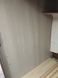

Hej Gott folk.
Jag ska sätta upp ett tv fäste i säng delen på husbilens vägg (bakom duschen) Är det något typ av speciella skruvar man ska använda så man inte skruvar rakt igenom träväggen?

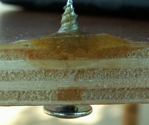

Hej! Ingen lätt fråga du kommer med.
Mitt bidrag blir på ett sätt, det finns säkert många andra bra metoder.
I min värld måste du på något vis, först fastställa tjockleken på väggskivan.
Annars kommer du att punktera duschväggen.
Borra någon mm i taget och kratsa varsamt med en syl eller liten mejsel.
Gör pilot-hålet på rätt ställe och diameter så att det matchar fästet
när du väl har valt lämpligt fästelement.
Först när du vet träskivans tjocklek kan du välja lämpligt fästelement.
Personligen har jag två favorit-metoder på tunna porösa träskivor.
Dessutom går de att kombinera.
När hålet är färdigborrat med fästelements kärndiameter,
gänga varsamt in fästelement på plats, sen ut igen.
Vid behov modifiera först fästelementet,
korta av,tag bort självborrande spets osv.
Nu ska det gängade hålet förstärkas.
2-komp epoxy är suveränt att injicera, träet suger åt sig och blir mkt starkt.
Se bif bild.
Skruva genast in ett lätt inoljat fästelement som ”form”, låt sitta tills härdat.
Demontera sedan form-elementet.
Tag ett nytt fästelement som du bestryker utvändigt med fukthärdande PU-lim.
Montera nu omgående detta i ditt redan epoxy-förstärkta hål, låt sitta tills härdat.
Gipsankare Biltema Art. 19-490, Bara ett förslag.
Maskerings tape osv är upp till var och en, men jag skulle aldrig chansa.
Detta är förstås en tids och tålamods krävande metod.
Men tål att jämföras med den skada som ett loss-vridet tv-fäste drar
med sig vid en tillfällig och oväntad överbelastning, troligen mera svår-lagat?
