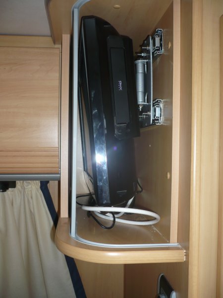

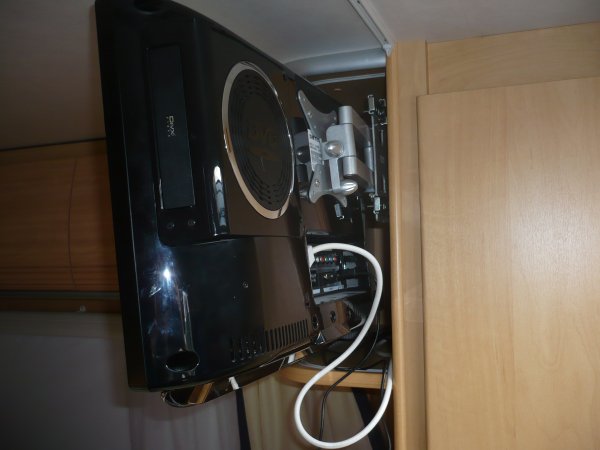

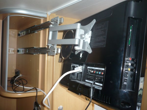

Själva har vi ett smalt skåp där vi inte hittade något som passade p g a att jaulusidörren gör att tv måste dras ur det smala skåpet innan man kan svänga runt den. Vi fixade ett eget fäste med ett par kraftiga rullutdrag för lådor samt ett enkelt tv fäste. nu är det både vridbart och tiltbart och kostnaden blev bara några hundra. Är det någon som är nyfiken på hur det ser ut får ni gärna kontakta mig.

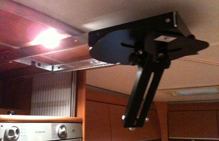

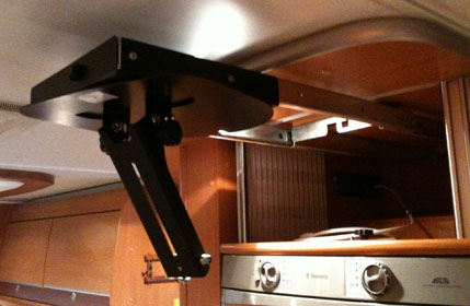

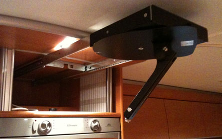

Hittade detta i en begagnad Detleff. Precis så som jag skulle önska. Skärmen dras ut, viks ner och vrids i position. När den parkeras viks den upp igen och skjuts in i skåpet och tar minimal plats.
Är det någon som känner igen det och var man kan hitta det? Skickar några dåliga bilder men hoppas det framgår.
