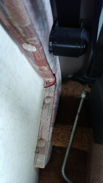

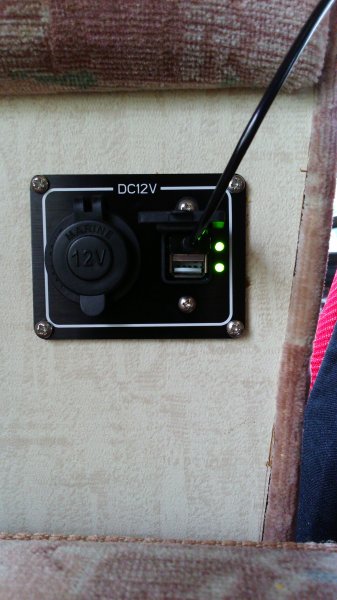

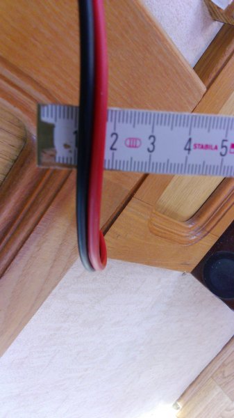

Bifogar 3 bilder på kabeln och 12v uttag . Tv ansluts via den DC12v cigarettändaruttaget som är på sista bilden

Du har fortfarande inte angivit vilken kabelarea du använt.
Av den första bilden att döma, verkar det vara 1,5 mm² (eventuellt 2,5 mm² med tunn isolering).

Tro min veta att kabeln på bilden är 1,0 mm för klen.
Byt kabeln till min 4 mm och korta även av jordkabeln jorda närmare om möjligt dra inte tillbaka till batteriet om möjligt.

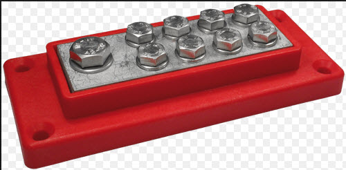

Mitt förslag är att dra en kraftig kabel från batteripolen till en kopplingsplint och fördela därifrån. (se bild)
Denna finns även i svart för negativa sidan och röd för positiva sida kanske inte så det är tänkt med färgerna men ändå.
Kabeln från batteripolen till plinten om möjligt 32 mm och även den så kort som möjligt.

Minns inte vart jag handlade kabeln ska försöka mäta kopparens diameter.
Det är detta 12v uttag jag har - ser att den har som Produktdata: Ström=1A om det kan va en orsak till att tv dör
https://www.jula.se/catalog/fritid/...vriga-12-v-komponenter/usb-12-v-uttag-650454/
1 A är nog vad USB-utgångarna ger, själva 12 V uttaget verkar vara klassat upp till 60 A.
https://www.jula.se/globalassets/catalog/productdocuments/manual/650454_se-no-pl-en.pdf
Det kan även vara tv:n och dess anslutning som är problemet, finns flera trådar på forumet om Andersson tv med diverse problem.
Andesson tv - Sök på Google
Hade det varit ett dubbeluttag så kunde man mäta spänningen med olika drifter i gång samtidigt med tv:n.
