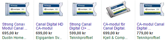

Vi har en Teleco och har Canal Digital kort i CI modul i tvn. Viasat funkar tyvärr inte (har Viasat i huset) utan en separat box.
Vi kör med Canal Digitals fritidsabbonemang som kan läggas vilande max 6 månader / år.
Canal Digital har sina kanaler på Thor.

Vad är det för CI modul, märke var kan jag köpa den

När jag tog ett abonnemang hos CanalDigital till husbilen fick jag ca-modulen utan kostnad av dem.
