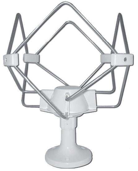

Hej !
Jag byte bort en likadan antenn nu i veckan o monterade en Televes Omninova Boss istället. Då fick jag in tv kanaler.

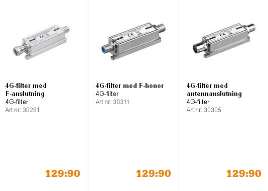

Vi har haft denna antennen i 8 år.
På senare tid har det varit hackande bild. Då kopplade jag in detta 4G-filter mellan antennen och förstärkaren.
Det finns både antenner och antennförstärkare med inbyggda filter.
Telves modeller är verkligen grymt bra enligt mig. Vi har långt till sändaren hemma och trots takantenn och förstärkare på huset så får jag inte alltid bild i vardagsrummet men i husbilen på garageuppfarten funkar det klockrent. Vill man ha ännu bättre förutsättningar till bra mottagning än i inlägget ovan så kan man satsa på https://www.digitaltvexperten.se/artikel.php?k=1128&p=3868. Fördelen är bättre signalstyrka och en tusenlapp billigare. Nackdelen är att den är riktningsberoende så man får justera riktningen på varje ny plats.

Här finns dom till halva priset mot i Sverige. Jag köpte själv en från Italien till min förra HB. Otroligt bra. Jag behövde aldrig rikta den någon gång, fungerade som om den var rundstrålande.
Televés DIGINOVA BOSS | eBay
Man får läsa noga så att man inte köper utan filter.
