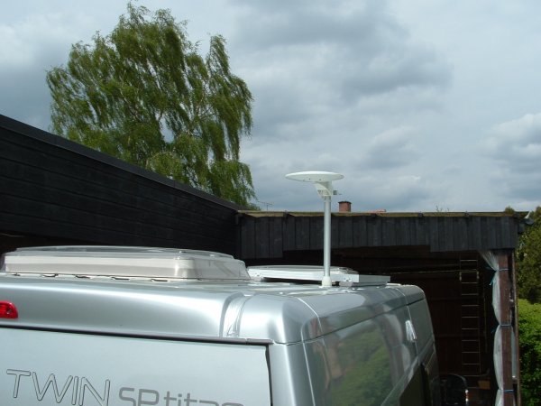

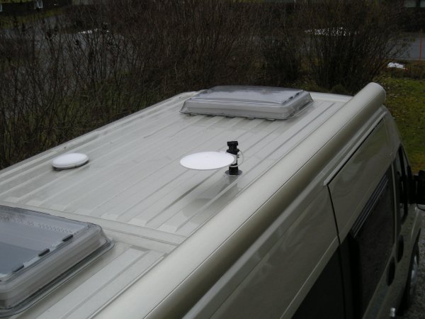

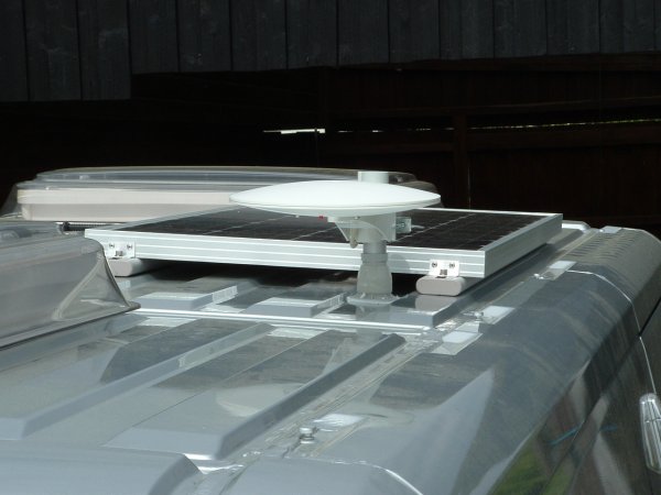

Sv: TV antenn
Ett litet tips är att kolla antennförstärkaren, bytte ut den på en tidigare husbil och
fick ett bra resultat.
jojje
858
ÖstraGöinge
3802
Sv: TV antenn
Kan bara hålla med Leifw,höjer man upp den från taket blir det nästan alltid bra och fast det är en rundstrålande antenn så kan man få bättre signal genom vridning!!!
Jojje
