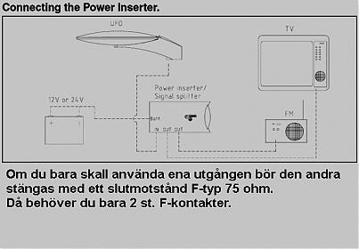

Antar att du även har TRIAX nätdel för 12V med 2 utgångar för TV / radio. Då skall även ett slutmotstånd 75 Ohm sättas i den oanvända utgången. http://www.kjell.com/sortiment/ljud-bild/tv-tillbehor/antenner-tillbehor/slutmotstand/slutmotstand-f-hane-75-ω-p30412

En bild säger så mycket :)
    19,2 KB · Visningar: 19
