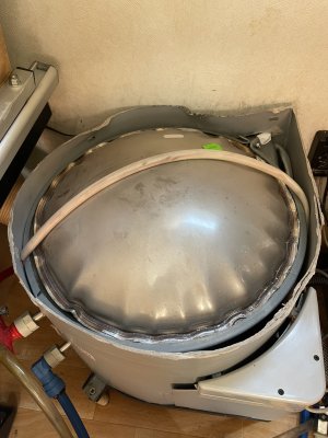

Vi köpte en husbil i somras begagnad. Vi är helt novisa på det mesta som gäller husbil. Vi har en varmvattenberedare Truma 10L som vi undrar två saker kring. För det första verkar det som att något har hänt, typ att den har överhettat. Gissningsvis ska den inte se ut som bifogad bild. Första frågan är alltså om det är ok att fortsätta använda den eller om vi riskerar nåt genom att låta den vara kvar?
Andra frågan är gällande gaständning. Den värmer vatten åtminstone hjälpligt, det blir ljummet. Men när vi kör den på gas så tickar den ofta, som att den tänder gaslågan lite då och då. Är det så det ska fungera eller är nåt knas? Med tanke på att vi inte lyckas få det helt varmt verkar något vara fel, men vi vet inte vad som kan vara problemet.
Tacksamma för all hjälp! /Noviserna ;)
Hej. Har ni köpt bilen hos en handlare åk tillbaks och fråga om den ska se ut så. Om ni köpt privat bör ni åka till någon som jobbar med Truma.
Ni kan även kontakta Alde servis i Färlöv. Ring till dom och sänd bilden till dom mycket trevlig och kunnig personal.

Ja den är ju lite svullen men om den är tät så är det ju ingen fara att använda den, däremot så ger den ju en jäkla massa värme rakt ut i bilen och det är kanske inget man eftersträvar just nu men på vintern så blir det ju en kombination av luft och vattenburen värme :D Här är en liten filmsnutt på en som gör en reparation på en liknande panna
Den ser troligen ut så här original

Tack alla för era svar! Vi kommer att kontakta Alde och konsultera dem. Kanske också be dem byta om nåt behöver åtgärdas. Verkar vara en bra firma.
Någon som har någon tanke kring gaständningen? Att den klickar/tänder återkommande? Är det så det är tänkt att funka?
