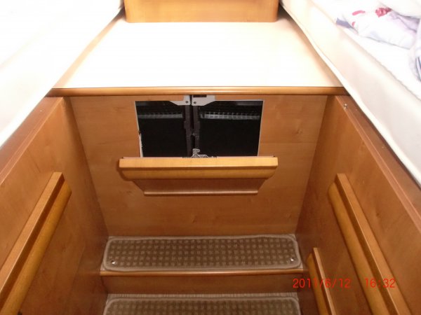

När vi är ute ett tag så blir ofta smutstvätten något som inte har sin givna plats utan det blir kassar och backar lite här och var.
Så jag tog en liten funderare och kom på att det fanns ett outnyttjat utrymme i garaget över cyklarna.

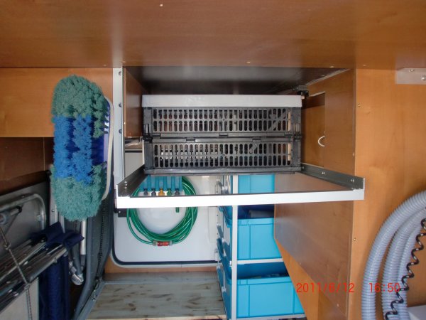

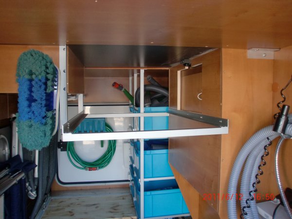

Först gjorde jag en ställning av aluminiumprofiler.
Sedan 2 st hopfällbara backar.

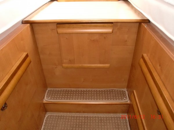

Invändigt så är det ju praktiskt med en lucka så man slipper springa ut.
Så ett hål sågades upp och en lucka som satt vid skofacket passade bättre här:
Gavlarna på de hopfällbara backarna är uppfällda och då är det enkelt att sortera in tvätten.

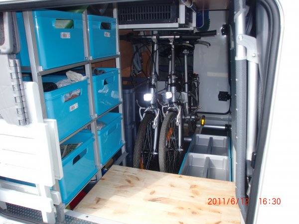

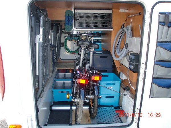

Smart! Ordning och reda men hur gör du med cyklarna, får dom plats ändå?
Själv har vi två säckar märkt 1 och 2, ljust och kulört inköpta på Rusta.
Aha, ser nu att cyklarna får plats under tvättkorgarna.
