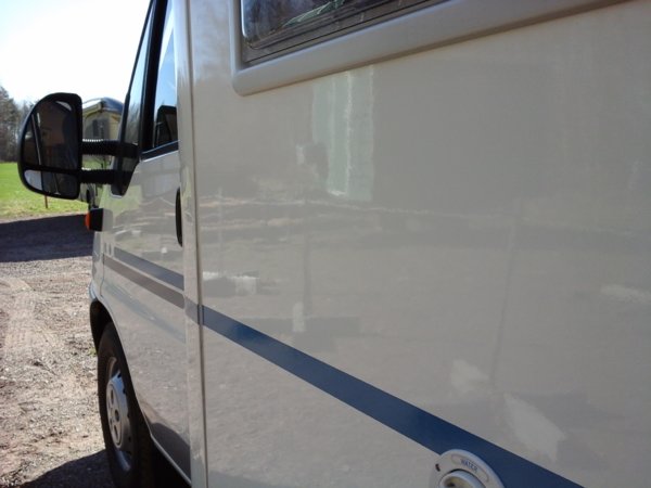

Grön- eller Gulsåpa (samma produkt) utblandat i vatten fungerar helt perfekt och är miljövänligt.
Har man inte vaxat bilen tidigare behövs inget annat. Såpan lämnar en vattenavstötande hinna och bilen ser nyvaxad ut. Fortsätter man med detta vid varje tvätt ser husbilen fortsatt ny ut under flera år.

Funka grönsåpa att tvätta hb. Torka den inte ut plast o gummi? Tänker prova och tvätta hb också. Brukar tvätta huset med grönsåpa , blir också bra . Trähus allså
Mats
19.557
Som Gunnar skriver såpe etterlater en tynn oljehinne. Noe annet er at såpe er svakt basisk og motvirker det sure regnet.

Grönsåpa är ju en alkalie så den borde funka för sommartvätt på husbilen hemma på tomten. Kom dock ihåg att aldrig använda YES eller något annat diskmedel om ni inte ska lackskydda och behandla plasten direkt efter. Det torkar ut gummidetaljer och plast och tar bort vax.

Skinnar du bilen efteråt? Eller låter du det bara rinna av?
