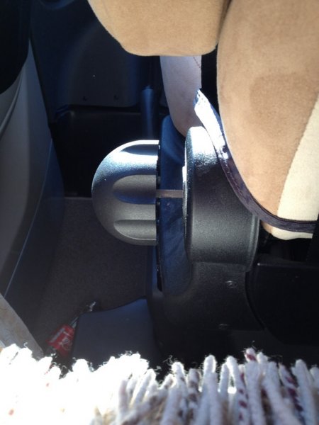

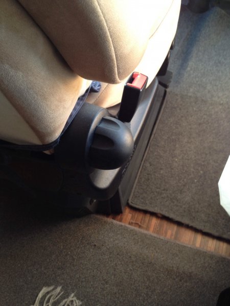

Måste fälla ner framstolar varje natt och det runda vredet är tungt och svårgreppbart om man har ont i händerna. Dessutom finns en spärr som ska tryckas in samtidigt.
Har någon ett förslag på vad jag kan göra för att underlätta det hela?
Bifogar bild. Bilen är en Hymer.

Känner igen problemet eftersom min fru har reumatism. Trots att våra stolar har stora rattar att vrida på kan hon inte rubba dem en mm.
Det underlättar dock mycket om man samtidigt kan trycka på ryggstödet i fällriktningen. Det kanske du inte kan eftersom en spärr samtidigt måste hållas ner. Kan du kanske trycka med axeln? Kanske spärren kan låsas i nedtryckt läge så att du får en hand till fri.
Mycket bra rattar på våra stolar men det går ändå tungt om man inte samtidigt pressar med en hand på ryggstödet.
Det finns också en typ av duk som ser ut som wettex men har en seg yta som ger bra fäste och förhindrar att fingrarna slinter.

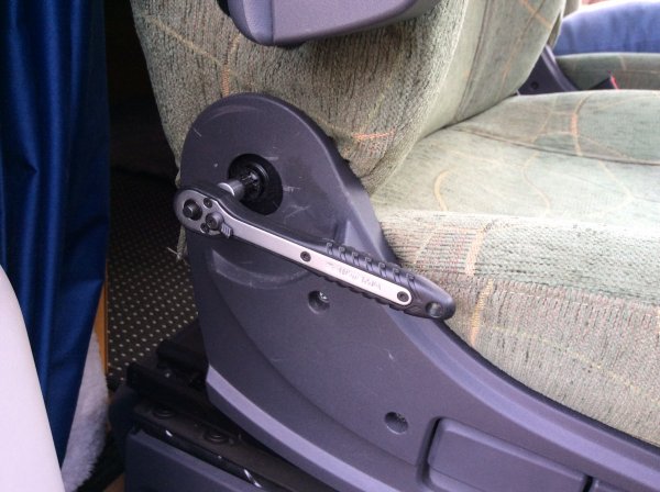

Jag har tagit bort ratten och ersatt den med spärrskaft och en 9mm hylsa
hylsan måste jag slå dit så den sitter fast.
Alt köpt på Biltema, 1/4" i storlek

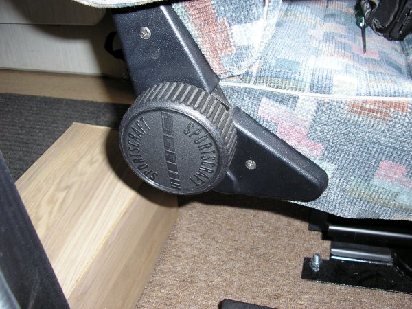

Tack för alla förslag!
Lösningen blev att vi drog av ratten delvis och på den kvadratiska stången satte jag på en skiftnyckel. Det blev väldigt lätt att vrida stången med den. Nöjd!
