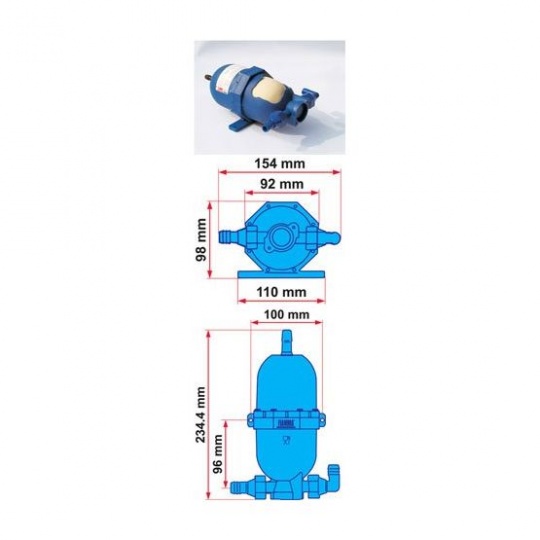

Det finns en hel del mindre trycktanker till campingfordon även med gummiblåsa i.
En heter FIAMMA A20 och skulle nog passa dig tror jag.
Finns både att skicka efter från campingfirmor och brukar även finnas hemma på hyllan hos välsorterade campinghandlare, runt +300:- ungefär.

Fiammas hydrofor har jag haft. Den höll ett par säsonger varefter det blev punka på gummiblåsan. Jag demonterade den och tycker att det var en undermålig konstruktion.
