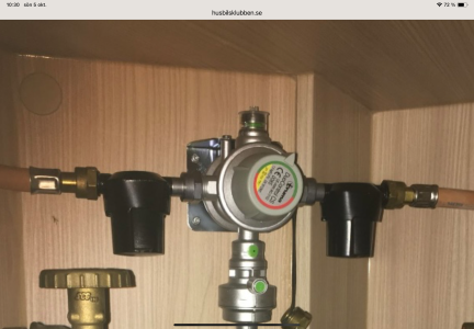

jag tror att det är fel på den, jag får inte igång gasolen varken till kyl, spis eller gasolvärmen.
vad kan vara fel?
Truma SecuMotion.
Caravan CE-0085 BQ 0102.
102 kg/h LPG EN 12864
30mbar.
CE 0085
01,08
jag tror att det är fel på den, jag får inte igång gasolen varken till kyl, spis ellergasolvärmen.
vad kan vara fel?
Truma SecuMotion.
30mbar.
CE 0085
01,08
Följ slangen/slangarna från regulatorn mot turerna. Nära tuben bör du nog hitta en knapp. Tryck in den. Då kommer gasen fram.
Förutsätter att du öppnar gasoltubens kran.
Testade det du föreslog, funkade inte så jag tog loss tryckut jämnaren och blåste försiktigt med tryckluft,och monterade tillbaka grejorna,nu funkar allt.Vet inte vad som hade hänt,troligtvis var det något som hade hakat ihop.
Tack!
Tack!
Har du gasolfilter före tryckregulatorn, om inte bör du installera det.IMG_1735.png
