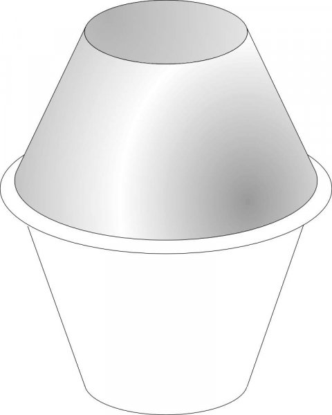

Tack, det är ju något sådant jag är på jakt efter men inte så stort. Den jag tänker på vill jag minnas var på ca 2 liter och såg ut ungefär så här:

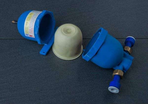

Har haft 2 st Fiamma A20 tryckhållningskärl (blå med luftpåfyllning). Första började läcka vatten i skarven mellan de två plasthalvorna. Trodde på otur, köpte ny (som skall vara fylld med ett förtryck på 0,9 bar) och monterade. Tyckte efter en tid att den inte påverkade paustiderna för vattenpumpen så jag monterade ut den idag. Den håller inget tryck utan luften pyser ut genom vattenanslutningarna (tömd på vatten). Har monterat isär tryckhållningskärlet, kan inte se något läckage i gummiblåsan och flänsen som skall täta mellan halvorna ser ok ut.
Trots detta pyser luften ut omgående när man lägger på ca 1-1,5 bar. (Maxtryck enligt bruksanvisning 8 bar).
Så summa summarum - köp inte detta kärl - eller har jag bara haft otur? Någon annan som har samma erfarenhet?

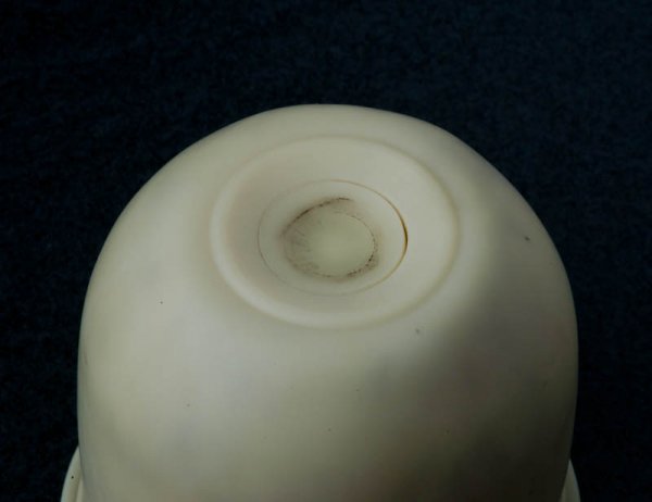

Idag monterade jag ur vår trycktank och skruvade isär den.
Gummimembranet hade en spricka i toppen med en liten, liten del som var genomgående. Antagligen går luften ut där eftersom kärlet var helt fyllt med vatten. Några droppar hade också letat sig ut genom sprickan till den del som skall vara luftfylld.
