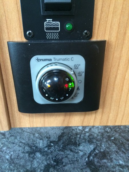

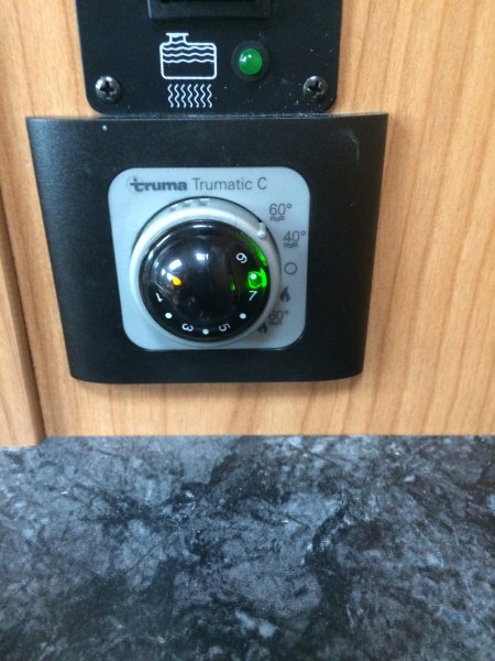

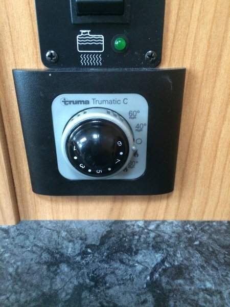

Får driftstörning på manöverenhet när jag försöker att köra varmvattenberedaren på 220v.
När jag går från 0 till 40 eller 60 grader, dvs de två översta lägena så tar det ett par sekunder sedan så börjar det att knäppa från pannan och efter det så klickar det till och på manöverenheten så lyser det rött. Får samma fenomen om jag försöker att starta varmvattenberedaren på gasol, dvs det nedersta läget. (För kännedom så fungerar inte gasolen just nu. Väntar på att säljaren ska skicka en ny regulator då den krånglar.)
Varför försöker den att starta gasolen när den ska gå på 220v?
Bild 2 visar när den försöker att starta varmvattenberedaren. Då lyser det både gult och grönt. När den röda lampan tänds så lyser det både gult, grönt och rött.

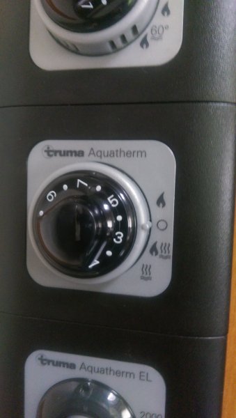

Jag har också samma ställare, dock så går pannan enbart på gasol i alla lägen, även de 2 uppåt.
Är du säker på att pannan har 230V drift?
Vad exakt heter pannan?
På min andra panna kan jag välja gas, 230V eller både och i drift.
Då ser ställaren ut så här.
Kan i 230V läge då välja effekten 500,1000,2000W

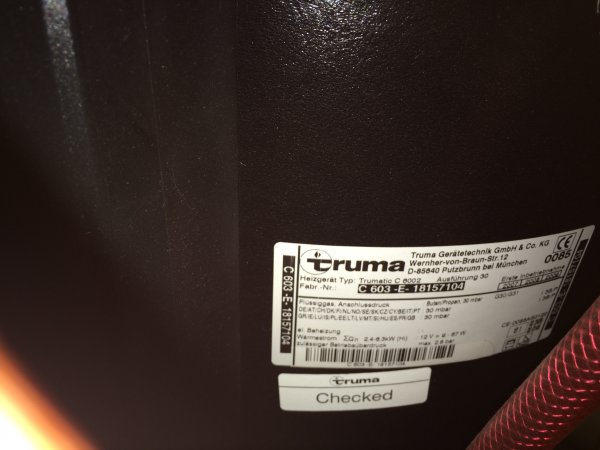

Det är en Trumatic C 6002. Nu i efterhand så blir jag lite osäker på om pannan gick på gasol när jag trodde att den gick på el.

Saxat från TRUMA
Trumatic C 6002 EH
Är det möjligt att komplettera båda doppvärmarna i Trumatic C 6002 EH även i standardutförandet för Trumatic C 6002?
Nej. Doppvärmarna är fast integrerade i värmeväxlaren i Trumatic C 6002 EH.
Värmeväxlaren i Trumatic C 6002 är inte anpassad för en komplettering av doppvärmare.

Ok. Då är det en pirat som jag hittade :)
