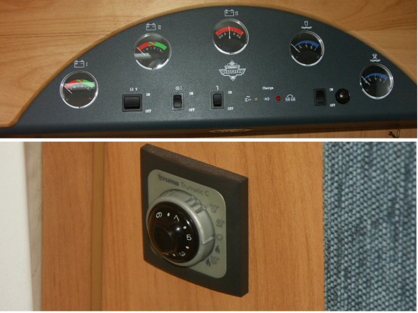

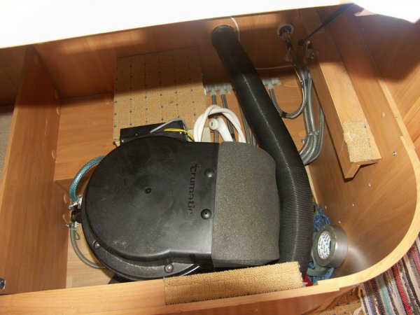

Jag har en Hobby 750ECL -05 med Trumavärmare (enbart gasol). Varmvattenuppvärmning fungerar utan problem medan luftvärmen i stort sett verkar ha lagt av helt. Ibland knäpper det i termostaten(?) som om 'värmen ville igång' men se'n så går det över:-( Den manöverpanel jag har att rätta mig efter/använda kan ses på bifogade bild. Är detta också en termostat, eller sitter den någon annanstans? Mer än tacksam för all hjälp!/Dan

Det vredet som du har är väl även för då man har elpatron , har inte du detta ?
Kör du på gasol och med värme och vill ha varmvatten så vrider du ytterringen ner till 60* och "gasollågan" på den inre ringen som är markerad 1-9 ställer du värmen och nu när det är så varmt ute får du nog sätta den på 7-8 för att den skall gå igång .
På vintern annars brukar det vara lagom med 5:an för att få 20-21 grader inne .
Vrider du uppåt bör inget hända eftersom det är 40* och 60* då man kör med eldrift och du hade väl ingen elpatron ?

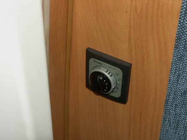

hej dan,,innervredet-neråt till låga-luftvärme,
innervredet-uppåt till varmvatten,
termostat,,,i min bil,,en liten svart knapp,,innanför dörren vänster sida,,så funkar de på min bil,, ja har ingen elpatron,,
kolla om du får igång värmen genom att sätta yttervredet på högsta,,
då ska du få igång de oavsett hur varmt de e i bilen,,
lycka till,,

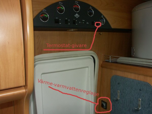

Hej Tommy & Lotta: Bifogar två bilder som förhoppningsvis 'säger allt'. Har jag gissat rätt?/DAN
