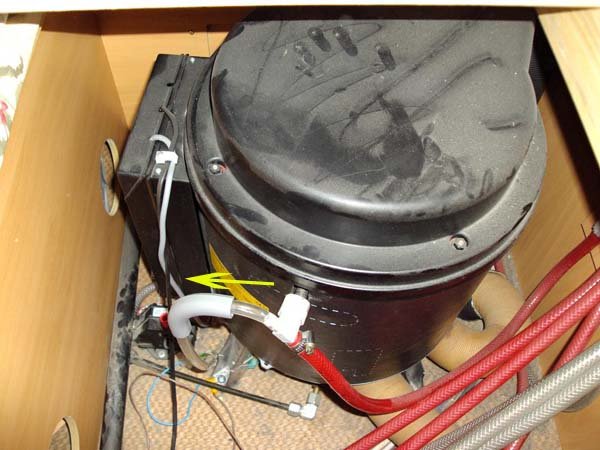

Jag har problem med Truman. När jag öppnar en vattenkran så har jag inget tryck, vattnet börjar rinna ut genom skvallerslangen på bilden, även när jag stänger vattenkranen så fortsätter det att rinna, det blir en hävert. Är det någon som har upplevt detta problem. Jag förstår att det måste vara en backventil med i bilden, men var sitter den? är det den lilla vita T- kopplingen som sitter på Truman.

Vi hade liknande problem i Holland i somras, det löste sig när jag drog upp den röda knappen och stängde utflödet, Kanske är det en magnetventil, jag hade ett tillf. el-fel samtidigt.

Nu är det fixat, det var den där fördömda t-kopplingen som spökade. Tack vare kunniga HBK:are så hittade jag felet ganska snabbt, så nu är den utbytt och allt funkar perfekt till priset av 99.- och några eder. Nu väntar jag på nästa fel, och det är inte frågan om det kommer, utan när det kommer.:)
