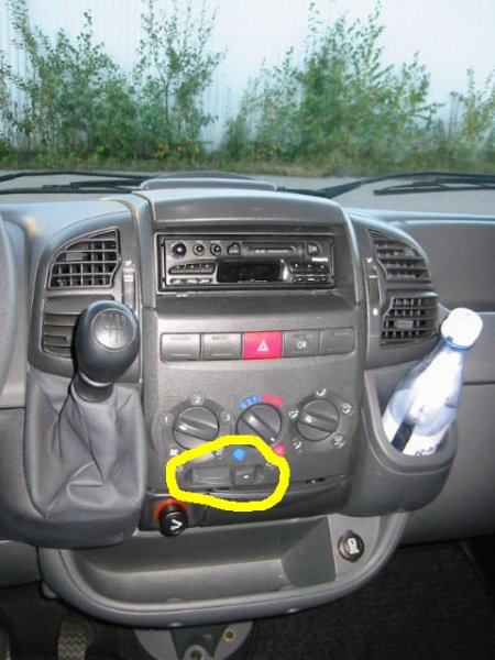

Jo det skall ju vara stängt och det är ju det som är på intrumentbrädan framme vid ratten så det inte är något annat spjäll vid värmepannan som letas efter (hittade bilden på nätet så det är inte min bil dock är det en Hymer/Fiat) .
Testa och kolla om du märker någon skillnad i kallras vid öppen resp stängd .

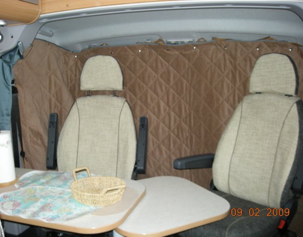

Vår bil har Truma 4 combi hann endast testa den i ca. -20 på en parkering vid en slalom backe före våren. Har både inre o yttre termo täcke men den inre är mycket varmare den isolerar hela förar delen fönster dörrar intrumentbräde. På morgonen kör jag Vebasto ca 15 minuter o tar bort täcket ca. 1 minut sätter den sen på sängen som överdrag. Behöver ej ut i kölden eller regnet som med den yttre.
