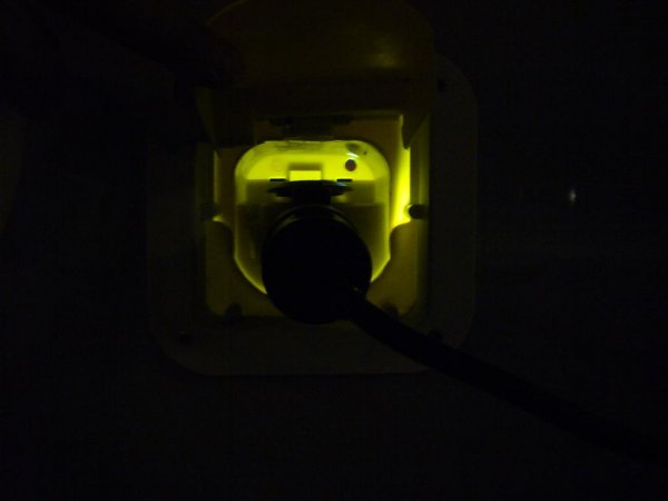

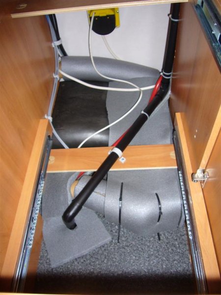

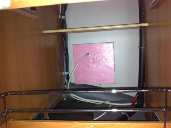

Då har jag dragit runt lite isolering och nu skiljer det 5-6 grader mellan 1:a och sista utblåset ,jag skall dock ta och isolera även röret i dubbelgolvet .
Så blev det samt ett kort på hur bra isolerat eluttaget är och jag lade in ficklampa på insidan .

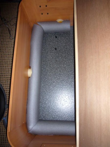

Nu har jag även varit ute och testat och det tvärgående röret är också isolerad i dubbelgolvet samt under köksskåpen och i lådorna , det finns flera andra munstycken/slangar som är riktade mot tankar och avloppsrör .

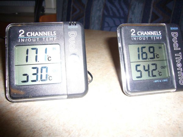

Nu blir det bättre för i det som jag drog rören i är det 63,0 grader och det som jag isolerade är det 54,2 grader nu mot 34,5 grader före jag isolerade rören dock kan det ju diffa lite med temperaturen upp och ner men det är långt bättre än innan .
Jag passade även på att göra en lite låda av ecoprim som jag satte över baksidan på eluttaget och gjorde även ett hål för den externa TVantennkabeln .
