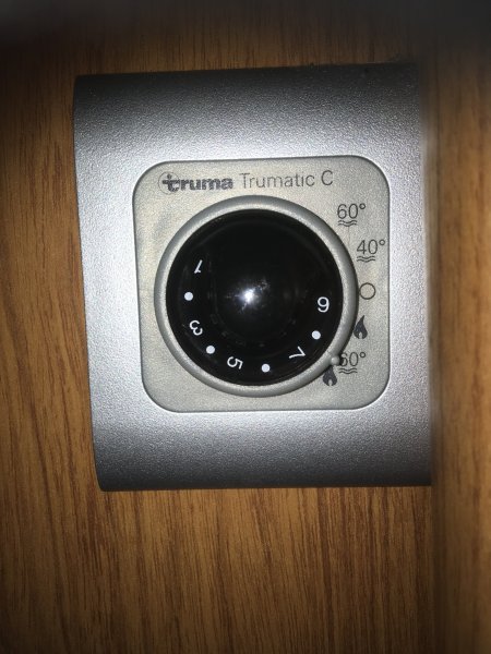

    2,4 MB · Visningar: 47
Sv: Truma värmare går bara med bilmotorn igång!
På bilden ser det ut som om funktionsväljaren står i vinterläge för varmvatten. Testa med att ställa den på det som ser ut som en droppe. Står den på droppen som betyder värme får du troligen också varmvatten. Kolla också att energiväljaren står i rätt läge.

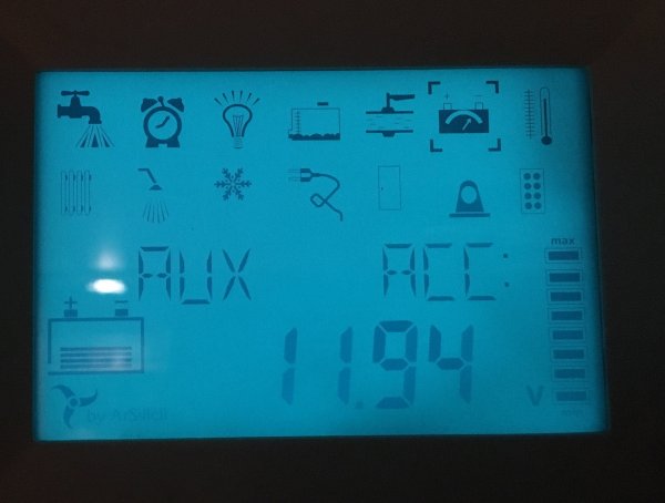

Husbilen är nyinköpt (begagnad) och bodelsbatteriets skick har känts som en osäkerhetsfaktor, har funderat på köpa nytt. Det är ett 80Ah från Biltema.
Voltmetern på panelen samt med en lös separat visar 11,90-12,0V med 220V inkopplat (via Cetek laddare MXS 5A). Och sjunker med 0,15V vid urkoppling av 220V.
Så får försöka fixa ett inköp imorgon (efter en kall natt).

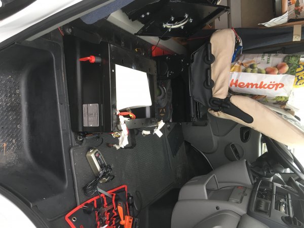

Nedan bilder med 220V inkopplad.
/Ulf

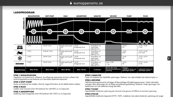

Ha det sitter en Cetek MXS 5 där nu. Tar ju låååång tid när man är ute. Den kör fas 3 nu, se bild.
Har inte så bra koll ännu om den ersatt eller kompletterar en originalladdare någonstans. Kablarna går ner i golvet och försvinner....
