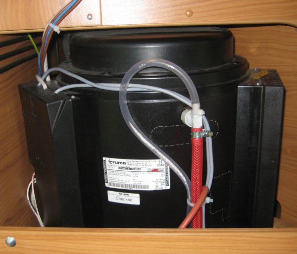

Trumavärmaren 6002EH trycker ur sig vatten i skvallerröret den transparenta plastslangen på fotot som mynnar ut under bilen, detta sker både då värmaren köres och ett antal timmar (kan vara 6-7-8 timmar) efter att den körts då det står varmvatten kvar i beredaren, det är inga stora mängder som kommer utan det droppar sakta men det ser ändå lite otrevligt ut när man parkerar och det blir en våt fläck under bilen.
Vet någon vad felet kan vara ?

Det kan vara fel på den vita backventilen som sitter i pannan. Jag hade det problemet att allt vatten rann ut, när jag bytte ut den backventilen var problemet löst. Det finns en gammal tråd om detta

Kolla så avtappningsproppen stänger ordentligt. Kan vara en liten frostskada på packningen

Inne i den vita 3-vägskopplingen, ovanför den röda slangen på din bild, sitter en lite ventil som kan vara skadad och läcker, ibland kan den lossna helt och följa med vattnet ut.
3-vägsventilen finns att köpa som reservdel i tillbehörsbutikerna.
Ventilen är endast till för att släppa in luft i pannan om frostvakten löser ut så att vattnet kan rinna ut. I nödfall under sommarhalvåret kan man vika den transperanta slangen så att den håller tät och surra den med isolerband.

Tack alla för hjälpen och ett speciellt tack till Gunnar för hjälp med länken till den gamla tråden, jag skall byta backventilen med största säkerhet är det den som ej är ordentligt tät.
