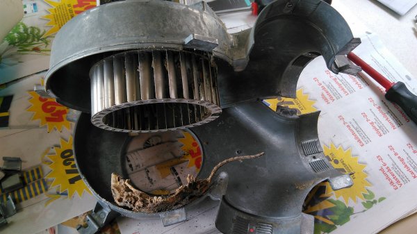

Fläkten till värmen fungerade inte.
Hittade felet när jag tog isär fläkten :D (se bild).
Efter rengöring av fläkten så snurrade den bra när jag kopplade 12v på den.

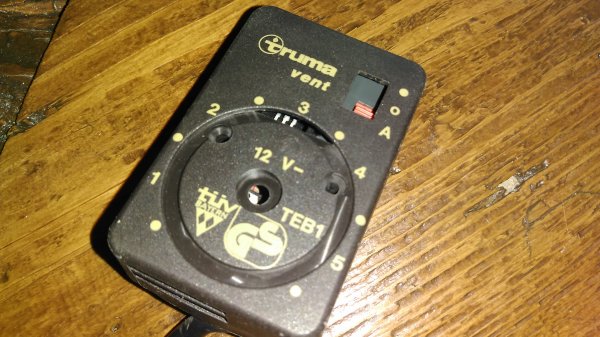

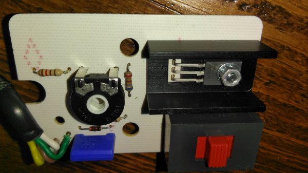

Dock snurrade den bara sakta när jag kopplade in den mot kontrollen TEB1 och vid mätning av spänningen ut till fläkten så låg den på 0.76v.
Kan det vara transistorn i kontrollen som har gett upp?
BD675 heter den.

Hejsan, har du bara provat i läget A, som står för automatik (automatisk hastighetsreglring).
Det sitter värmeavkännande "motstånd" nere vid fläktens trumma.
De är kopplade så att när värmaren är kall så snurrar inte fläkten alls eller väldigt lite. Men när värmaren blir varm så snurrar fläkten fortare och fortare i tre eller fyra steg ju varmare brännaren blir, för att blåsa ut varmluften och också se till att värmaren inte blir för varm.
Om termostaten drar ner på värmen så drar även fläkten ner på hastigheten vart efter.
Vredet är då till för att ställa maxfarten man vill ha på högsta steget på fläkten.
Men... om du ställer brytaren uppåt på den fyllda punkten så skall fläkten gå hela tiden på den hastighet som vredet är ställt på oavsett om värmaren är kall eller varm.
Om den inte snurrar med fungerande hastighetsreglering med brytaren i uppåtläge så är något galet.

Jo jag har testat i manuellt läge och det funkar inte.
Ska kolla vad som händer om jag slår igång Gasolvärmen.
Det sitter även en värmetillsats från ITV innanför fläkten men den verkar inte fungera som den ska och reläerna i lådan till den ser brända ut.

Hej igen, värmetillsatserna kan krångla till det lite ibland. Men det brukar vara kopplat åt hållet, att om fläkten inte är på för att blåsa iväg värmen så drar inte reläna till elvärmen, för då finns risken att det blir för varmt runt kaminen.
