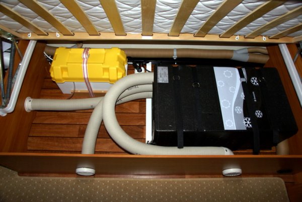

Sv: truma saphir comfort
Jag har installerat en Saphir Comfort i dubbelgolvet på vår Burstner A747-2.Den fungerar mycket bra.Vi har varit i södra Europa med temperaturer på upp mot 40 grader i skuggan och då har vi haft behaglig temperatur inne.Jag har satt i 4 luftutsläpp inne. 1 i alkoven ,1 i salongen,1 vid köket och 1 bak i dubbelsängen. För att få bra cirkulation är det viktigt att utsläppen sitter högt . På natten har vi kört ac:n på lägsta fart.Alla slangarna har ljuddämpare för att hålla ned ljudnivån.Under bilen har jag satt Trumas utblåsljuddämpare för att få aggregatet så tyst som möjligt.I allt blev installationen mycket bra.
