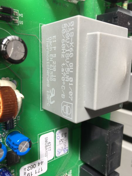

Truma Safir Vario AC har lagt av.
Efter felsökning har jag kommit fram till
att trafik TR1 är trasig.
Ska ta ner 230V till 18V.
Kommer inte ut någon spänning.
Nytt kort kostar ca 4.700kr
Kan man få tag i endast en trafo från något annat företag?
Frankia
HBK vice ordförande
5.749
Karlstad
549
Sv: Truma Safir Vario AC trasig
Absolut Gunnar. Det var det jag hoppades på men...........:mad:
Säkringen är hel. (resistansmätt)
Jag har 230 V in på trafons primärsida och inget ut på sekundärsidan..
Efter resistansmätning ser jag att det är primärsidan som det är avbrott i.
Det står något om termosäkring 130 grader Celsius på trafon, men det är inget jag kan kolla antar jag, eller..........
Frågan är om man kan få tag i en trafo endast.

Det är ganska vanligt att termosäkringen löser ut, så gjorde den på min Alde-panna. Säkringen kostar 15 kr. att byta men man måste köpa hela kretskortet eller försöka byta ut säkringen själv.

Ser ut som en standard transformator som sitter på många elektronikkonstruktion.
Trafon skall ha 18v på sekundär och klara 5va.
Mät avstånden mellan benen på undersidan av trafon så hittar du en på någon av nedanstående hemsidor.
Farnell element14 | Electronic Component Distributors
www.elfa.se
www.conrad.se
www.digikey.com
PS. Som märkningen anger så bör det vara 4 ben på undersidan, de finns ju i flera varianter.
Annars ange avstånden mellan benen på en skiss så skall du få ett artikelnummer av mig som du kan beställa på. Vi kan även ta i lager på firman.
