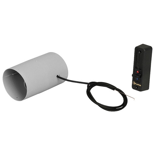

Jag undrar om rörskarvarna med slitsar som sitter lite varstans är justerbara på något sätt?
Se bild.
Jag tycker att det blir alldeles för varmt upp i sängen bak där det går rör runt hela sängen med slitsar. Antingen om dom går att justera eller så sätter jag aluminium-tejp på varannan rörslits.
Tips någon?

På vår husbil satt inga sådana. Bara en slang med gjorda hål med jämna mellanrum. Går nog bra att minska slittsarnas längd med tape
Min tanke är att det vore bättre att tejpa alla slitsar till hälften.
Detta bör ge jämnare värme lokalt, inte "för varmt-iskallt-för varmt-iskall" osv.
Ja, nu var jag ute och tejpade igen helt de 2 slitsarna som var mot bakväggen men behöll en slits i början och en precis i slutet av röret så det blir luftgenomströmning och inte helt täppt. Min känsla är att det sker ordentligt med värmeöverföring bara genom att papp/alu-rören går runt hela sängen och det är öppet hela vägen runt. Dvs, slangen lär ju stråla en hel del värme i sig, bara jag behåller lite luftfilter genom slangen.
Det blir ju lätt att justera vid behov.
Behov lär det bli att öppna alla slitsar om du är ute i -10, -20 grader, kallraset kommer blixtsnabt i de temperaturerna.

Ja, det är kanske sant. Men jag har en Adria Matrix med bädden bak över garaget ganska högt upp. Så min plan är att tejpa lite slitsar för att istället få ut värmen på andra zoner lågt ner i bilen och gärna längre fram mot sittgruppen. Jag stryper ju inte för att sänka totala värmebehovet utan istället fördela om till låga utblås på andra ställen.
Kändes som bädden bak var alldeles för överprioriterad i min bil medans golven är kalla.
