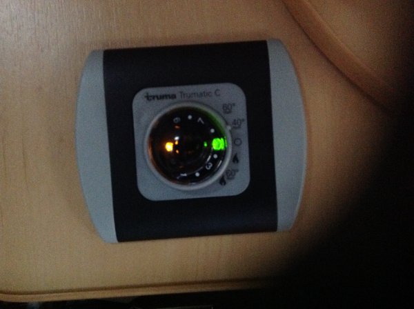

När värmen är inställd på 40 gr vatten så lyser inte den gula lampan. Men när jag slår över till bara 40 gr vatten då lyser den minsan.
Vad kan detta bero på?

Det är inget fel.
Värmen har inte startat därför att inte termostaten slagit till, beroende på att det inte är nödvändigt. Därför lyser inte den gula lampan.
När du slår över på bara varmvatten så lyser den därför att vattnet inte är tillräckligt varmt.

Tror det är så här,
Väljer du bara värme så får du varmvatten "på köpet", om värmen startar på termostat,
alltså ingen prioritering av varmvatten, går värmen så blir det varmvatten av varierande värme.
väljer du varmvatten 40 eller 60 så prioriteras det. ingen värme.
väljer du värme+60 varmvatten så prioriteras varmvatten, samt värme efter termostat.
Lyser gul lampa värms vattnet.
detta lät krångligare än i boken, sitter på jobbet och försöker minnas vad som står i boka.

Har just nu pratat med Aldes kunndtjänst och det är som ovan. Han kunde inte svara på hur min lampa kunde lysa på 40gr och värme samtidigt?.

Kanske så här:
Ifall du körde bara värme och pannan hunnit blivit varm, men ej vattnet.
Sen växlar du till bara varmvatten:
Då tänds gul lampa och vattnet värms,
Samtidigt fortsätter fläkten till värmen på restvärme, för att sen stanna när pannan svalnat något.
