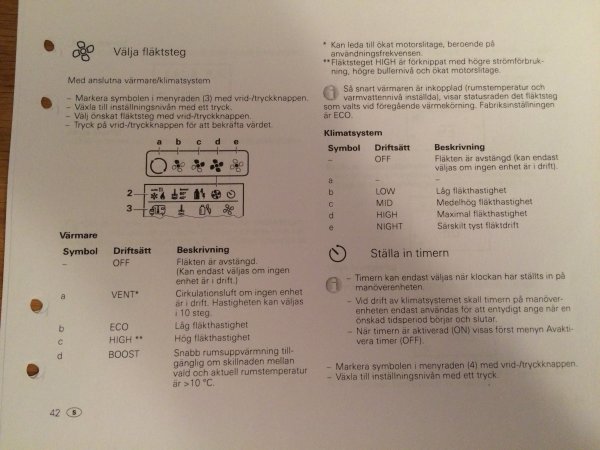

Har en Hobby Van husbil T 500 av 2011 års modell. När man sätter på värmen så börjar fläkten i Trumapannan att surra. Det gör den så högt att vi alltid vaknar av surret. Efter ca 15 sekunder tänds lågan med en svag "puff" och sedan sänks fläktljudet till att nästan bli ohörbart och värmen kommer.
Varje gång pannan skall starta så börjar den alltid med det höga fläktljudet.
Skall det vara såhär? Går det att justera bort? Jobbigt att vakna varje gång det är dags för pannan att starta. I övrigt fungerar värmesystemet bra.
Hälsn Mats Ohlsson
Kan detta vara till hjälp?
/Pelle

Har också CP Plus styrning, och fläkten startar innan pannan tänds. Däremot tycker jag att pannan fungerar bättre både när det gäller värme och varmvatten. Boostläget för varmvattenberedaren är suveränt när man ska duscha. ECO läget på fläkten för värmen kan göra att pannan går tystare men annars är skillnaden inte så stor...
