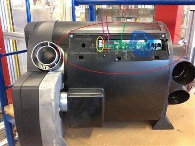

Allt med pannan är dött, även displayen. Fick skruva bort en panel i garaget
och kom åt den där. Hittade en glassäkring som verkar hel. Och på en film på tuben
ser det ut som tre dioder som ska lysa men de är mörka. Får kontakta expertis imorgon.

Fanns det ingen 12v till pannan?. Sitter på kretskortet + å - koppling. Dessa kommer från EBL

Jag råkade ut för ett liknade problem, felet då var en smälltsäkring på kretskortet. Den är svår att själv byta ut så det fick bli ett nytt kretskort.
Föreslår att du kontaktar Truma. Kundservice

Fick hjälp idag av en firma som hjälpt mig tidigare med kort varsel, tex kylskåp dagen före midsommar mm.
Det var kretskortet som bränt, hade tur i oturen att de hittade ett.
Lämnade på förmiddagen o fick tillbaka strax efter lunch.
