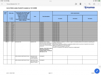

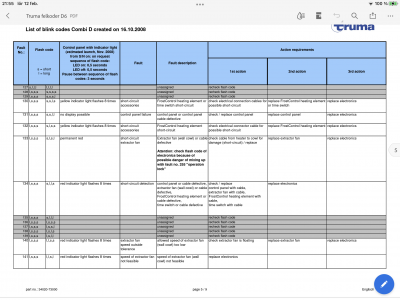

På Truma Combi 6E kan man avläsa felkoder även via blinkande diod (korta och långa blinkningar) under plastlocket som täcker elanslutningarna på själva pannan (om man kommer åt den) Bif dokument från nätet om dessa felkoder om det kan hjälpa, vet dock inte om det är samma felkoder på dieselvarianten?
  • Blinkkodlista Combi Gas.pdf
    1.020,7 KB · Visningar: 150
